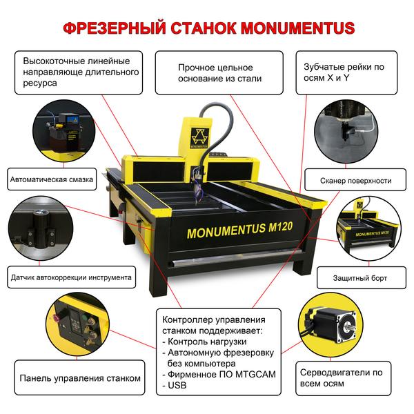

Размещаю информацию про фрезерный ЧПУ-станок по камню Monumentus. Серия данных фрезеров разработана для изготовления памятников из твёрдых пород, включая габбро-диабаз, габбро, и главным образом ориентирована на производство резных памятников, барельефов и декоративных элементов.
Ключевые преимущества Monumentus:
  • Интеллектуальный контроль по нагрузке — система в реальном времени отслеживает усилие резания и помогает избежать поломки фрезы и повреждения заготовки из-за неверных режимов.
  • Датчик износа инструмента — позволяет контролировать состояние фрезы и вовремя корректировать процесс, сохраняя качество обработки.
  • Встроенный сканер поверхности — точное позиционирование модели на камне с учётом неровностей плиты.
  • Серводвигатели — точные и стабильные перемещения, уверенная работа на сложных траекториях.
  • Система управления MTGCAM — удобная и понятная работа с управляющими программами и настройками. Совместимая с гравировальными станками Роботикс.
Модельный ряд Monumentus:
   Модель - Рабочая зона
  • M70   — 70×130 см
  • M120120×200 см
  • M150150×250 см
Технические характеристики
  • Станина: стальная
  • Направляющие X/Y/Z: квадратные Hiwin
  • Привод X/Y: зубчато-реечная передача
  • Привод Z: шарико-винтовая передача Hiwin
  • Шпиндель: 3 кВт (опционально 4,5 кВт или 5,5 кВт)
  • Макс. скорость шпинделя, об/мин: 24000
  • Охлаждение шпинделя и инструмента: жидкостное, циркуляционное
  • Цанга: ER20, хвостовики 3,175 / 4 / 6 / 8 / 10 / 12 мм
  • Система управления: MTGCAM
Ниже видео-обзор на фрезерный станок для камня с ЧПУ Monumentus
Таким образом, фрезер Монументус - это современный интеллектуальный станок для изготовления памятников из гранита и мрамора, который поможет создать Вам разноообразие моделей, которые Вы можете предложить Клиенту как по каталогу, так и под заказ.

Меня заинтересовала модель Monumentus M120 с полем 120 на 200см. Какая величина движения шпинделя по оси зет?
#3 Orion
  • 302 сообщений
Отправлено 09 января 2026 - 15:05
 Novosib (09 января 2026 - 13:06) писал:
Фрезер Monumentus M120 имеет ход по Z - 400мм

Если сравнивать фрезерный станок Монументус и фрезер Архимед, то у Монументуса больше функций, влияющих на качество, скорость и удобство фрезерования.
Например у Монументуса используются серводвигатели, у Архимеда - шаговые. Серводвигатели более безопасные в вопросах нагрузки и пропуска шага.
В Монументусе встроена система контроля нагрузки обработки камня, а именно, если оператор поставил слишком агрессивный режим, который может привести к поломке фрезы, то станок автоматически снижает скорость обработки на трудных участках, чтобы не поломать фрезу.
Также в Монументусе установлен датчик износа инструмента, и в процессе обработки станок касается датчика и проверяет износ фрезы, чтобы делать коррекцию обработки. Таким образом мы получаем на камне ту геометрию, которую мы заложили изначально в модели.
В станке Монументус спереди и сзади стоят два борта, которые защищают от попадания брызг за пределы станка.
В связи с наличием ряда систем контроля (серводвигатели, контроль по нагрузке, контроль износа инструмента) на выходе мы получаем изделие более высокого качества и более надёжную работу станка.
