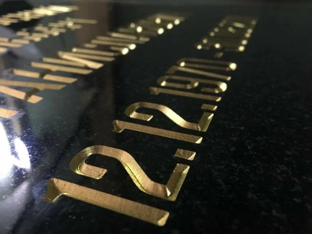

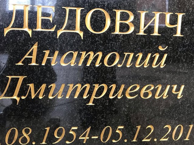

Если есть необходимость гравировки надписей на камне с хорошей глубиной, то для этого лучше использовать фрезерный станок или пескоструйный аппарат. Фрезерный станок даст ровный край, красивую внутреннюю поверхность буквы. Пескоструй рыхлую структуру буквы, но в обоих случаях будет глубоко. Есть специальные фрезерные станки для нанесения глубоких надписей на камне, так называемые текстовые фрезеры по камню. Я использую для нанесения глубоких надписей текстовый фрезер Милграф.

  • 526 сообщений
Отправлено 06 апреля 2025 - 05:38
Никто не отменял и ручную рубку. Она тоже глубокая. Правда, специалистов остался с гулькин нос. Вручную я раза в 2-3 быстрее фрезера сделаю ( правда на граните, на мраморе скорее всего одинаково). Но фрезер выиграет однозначно, т.к я скоро на пенсию, а замены не видно.
